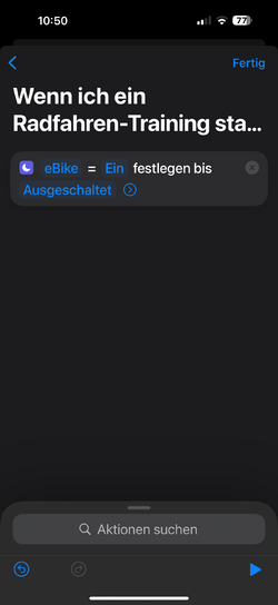

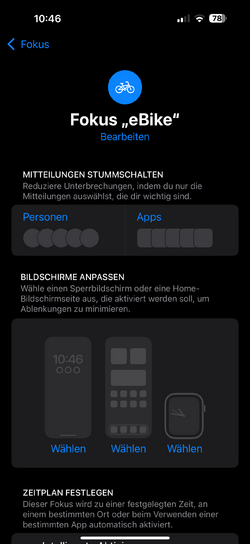

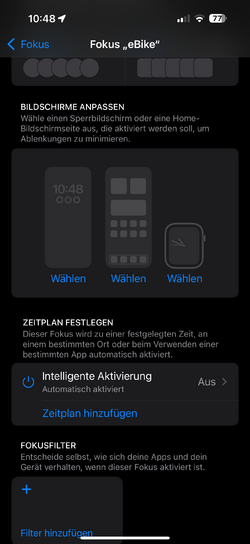

Fokus "eBike" wäre eine Möglichkeit.
Dann wählst Du das gewünschte Zifferblatt aus.

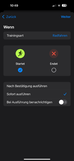

Dann gehst Du in Kurzbefehle und erstellst eine Automation:
Wenn ein Training Radfahren startet
dann lege den Fokus "eBike" fest.
