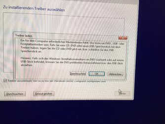

Ich habe jetzt mehrfach versucht mit dem Boot Camp das ganze ans laufen zu bringen.
Zum Einsatz kamen: 16GB USB 2.0 Stick, 32GB USB 2.0 Stick, 64GB USB 3.0 Stick und 500GB SSD als USB 3.0 eingerichtet.

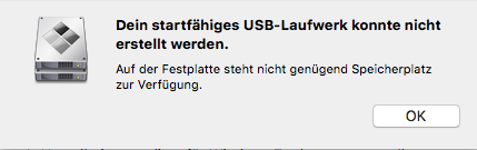

Entweder bekam ich die Meldung dass das Laufwerk zu klein ist (siehe Foto) oder aber wenn alles durchläuft und ich das installieren kann, das mir ein Treiber fehlt. (siehe Foto)

Welche Treiber Datei will der Rechner bei der Installation haben und woher bekomme ich die?

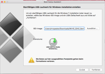

nein ich versuche mit BootCamp die Datenträger zu erstellen für die Installation von Win10.

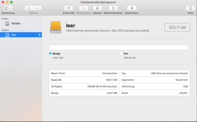

Aber nochmal die Nachfrage: Du versuchst nicht etwa, auf die 500GB SSD zu installieren, von der als "leer" Du einen Screenshot gepostet hast? Dort siehst Du schon am gelben Laufwerkssymbol, dass es _extern_ ist.

Jawoll alle eingesetzten Win ISOs sind 64er und das mit der 500GB soll nur als Medium für die Installation dienen, das ist nur ein Beispiel, das könnte auch ein USB Stick sein.
Als Beispiel wie hier beschrieben.

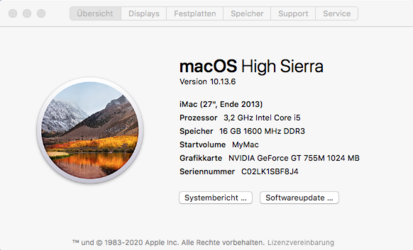

Du hast auf eine _interne_ SSD umgebaut? Du verwendest einen iMac 27" (Late 2013), der theoretisch noch mit macOS 10.15 ginge. Installiert ist macOS 10.13.

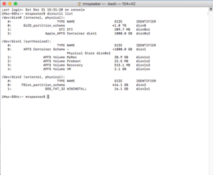

könntest Du bitte prüfen, wieviel Speicher auf der _internen_ SSD in Benutzung und wieviel _frei_ ist und hier posten?
Außerdem musst Du prüfen, ob die interne SSD im Format "GUID Partition Table (GPT)" angelegt ist (das sollte sich aus "diskutil list" im Terminal entnehmen lassen (bitte Copy&Paste). Danke.
MrSpeaker
Granny Smith
29.12.22
12
ich hoffe das hier ist richtig?
