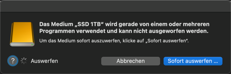

Das Problem ist nicht erst seit Monterey. Hatte ich schon öfter.
Aber nun nervt mich das doch so, dass ich der Ursache gern auf die Spur käme.
Wie kann ich herausfinden, was kurz nach Mac-Start zu dieser Meldung führt, wenn ich sie korrekt trennen will? Der/Die SSD ist eine interne und sitzt unterm MacMini in der Dockingstation. Zwischendurch erscheint auch mal die Meldung "Nicht korrekt ausgeworfen", obwohl niemand die Verbindung getrennt hat. Beides stört mich gewaltig. Habt ihr einen Tipp, wie ich dem auf die Schliche kommen kann?

Zu Frage 1:
1. Stelle sicher, dass Du als Administrator angemeldet bist.
2. Öffne das Programm Terminal aus dem Ordner Dienstprogramme.
3. Gib folgenden Befehl ein und wenn macOS nach einem "Password" fragt auch Dein Kennwort:
Code:
sudo lsof "/Volumes/SSD 1TB"
Danach erscheint eine Liste aller Programme, die im Moment mit der SSD arbeiten. Wenn Prozesse aufgelistet sind, die mit "mds" beginnen, handelt es sich um Spotlight.
Zu Frage 2:
Das ist in den meisten Fällen ein Hardware-Problem. Kabel, Docking-Station oder SSD sind möglicherweise nicht ganz kompatibel.
22.035
das kann schon der Finder sein, muss man gucken (z.B. mit fuser oder lsof).
Das unerwartete Auswerfen ist üblicherweise mit nicht korrektem Powermanagement, fehlerhaften Kabeln oder Hardwaredefekten verbunden
Reaktionen: juergiboe

Das Terminal gibt folgendes aus. Viel anfangen kann ich damit nicht. Vor allem weiß ich nicht, ob und was ich tun könnte, um die SSD auszuwerfen, ohne "Sofort auswerfen" zu wählen.

Hi,
das meiste ist mds, das ist Spotlight. Entweder dauert das einfach ein bisserl oder der Index ist defekt, in jedem Fall kannst Du das externe Laufwerk in die Privacy ziehen und Spotlight sollte darauf nicht mehr laufen.
Das letzte AMPLibrary scheint ein Prozess von Apple zu sein. Ich weiß jetzt nicht, ob der problematisch ist; so ein fuser-Snapshot ist ja vor allem nur eine Momentaufnahme. Aber lt. https://www.macuser.de/threads/amplibrary-prozess-unter-catalina-bringt-mac-zum-kochen.844845/ scheint er vor allem User zu quälen, die Mediendatenbanken auf externe Laufwerke geschoben haben.
