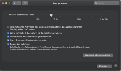

Zuvor wurden die entsprechenden Einstellungen im Menü "Energiesparen" getätigt, siehe Anhang_1
(Getestet wurde mit "Power NAP und ohne, hat leider keinen Einfluss, es wurde auch "Bluetooth Geräte können Ruhezustand beenden" deaktiviert, ohne Erfolg)

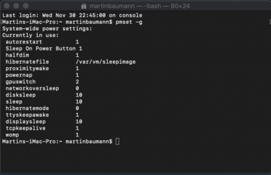

Mit Hilfe von pmset -g habe ich mir den "Ruhestand" aufzeigen lassen, siehe Anhang_2.
Der Mac ist nicht im Tiefschlaf, müsste eigentlich klappen.
