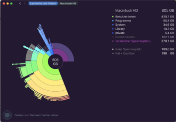

Hallo Marcel,
wie ich oben schrieb. Das hatte ich zunächst im Verdacht da man darüber im Netzt viel findet. Aber daran liegt es nicht.
Hier mal ein Screen aus DaisyDisk es geht um die 268GB in Lila.

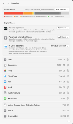

anbei noch ein Screen aus meiner Speicherübersicht. Es werden 382,03 GB sog. Systemdaten ausgewiesen. Für was auch immer die gut sein sollen. Bei nur 1TB gesamt geht ein gutes Drittel für ????? drauf. Seitens Apple ist das doch völlig intransparent.Bildschirmfoto 2023-11-19 um 09.26.45.png

Diese Anzeige funktioniert selten korrekt. Interessant wäre die Anzeige der synthetischen Container-Platte im Festplattendienstprogramm und die Anzeige des Daten-Volumes mit eingeschalteter APFS-Schnappschuss-Übersicht.

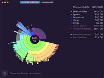

Hallo anbei ein paar Screens. Etwas weniger ist es schon geworden. Habe etwas ausgemistet. Aber die Systemdaten um die es geht bleiben stur.

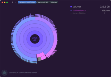

ich konnte das Problem nun lösen. Ich verstehe zwar nicht wirklich woran es lag, aber stellte sich nun wie folgt dar. Ich hatte Kontakt zum Daisy Disk Support aufgenommen und beschrieb dem Author das Problem. Wir probierten viele Dinge aus aber letztlich half keine davon. Als letztes sendete er mir eine Beta Version der Software. Auch das half zunächst nicht. Ich deaktivierte abermals Time Machine und nutzte den Terminal um zu sehen ob nicht doch irgendwelche Snapshots im Spiel sind. Leider auch da Fehlanzeige.
Ich habe den Rechner dann heruntergefahren wie viele Male zuvor weil ich zu einem Termin musste. Dort brauchte ich den Rechner aber gar nicht. Als ich wieder zu Hause war habe ich Ihn wieder an das Dock angeschlossen und hochgefahren. Ich startete Daisy Disk wieder und habe zum xten Mal einen Scan als Admin durchgeführt.
Siehe da der Versteckte bzw. weiterhin versteckte Speicher wurde um 220GB kleiner. Der absolut freie Speicher blieb aber gleich. Mit einem Unterschied. In Daisy Disk war nun der Ordner /Volumes/MultimediaNAS zu sehen. Naja dachte ich mir das ist mein SMB Mount meines NAS Servers für Bilder Videos etc. in diesem Ordner waren dann die 220GB zu finden. Diese habe ich dann gelöscht.
Besonders seltsam ist das ich den /Volumes/ Ordner auch schon zuvor angeschaut hatte aber dort keine großen Ordner oder Dateien zu finden waren. Ich bin da kein Profi aber MacOS nutzt den Ordner für die SMB Mounts. Scheinbar ist beim letzten Lightroom Backup etwas schief gegangen und die Verbindung ggf. abgebrochen. Die Files wurden dann scheinbar lokal in diesen Ordner geschrieben anstelle auf dem NAS Server zu landen.
Blöd an der Sache ist das ich mir nicht erklären kann warum der Ordner auf einmal sichtbar war. Gut ist das ich meinen freien Speicher zurück habe. Spannend ist noch das die Ordner ein rotes Schild trugen. Für mich ein Anzeichen das sie wohl nicht mehr erreichbar waren. Vielleicht hilft es anderen Usern weiter.

Danke für die Rückmeldung und die interessante Beobachtung. Damit lässt sich die Ursache jetzt klären.
Nicht nur. An dieser Stelle werden alle Datenträger gesammelt, die macOS automatisch mountet. Wenn Du eine Platte, einen Memory-Stick, eine CD, eine File-Server-Freigabe, etc. mit macOS verbindest, wird anhand des jeweiligen Namens ein leerer Ordner in /Volumes erzeugt und der Inhalt des Datenträgers dann in diesen Ordner eingeblendet ("Mount Point"). Das gilt virtuell auch für das System-Volume (normal "/Volumes/Macintosh HD"), das sich an dieser Stelle in sich selbst einblendet.
Sobald das Volume wieder getrennt (ausgeworfen) wird, wird der zugehörige leere Mount-Point-Ordner automatisch wieder gelöscht.
Ja, so etwas kann der Auslöser sein, und zwar wenn die Verbindung zufällig gerade im dem Moment abreißt, in dem ein Programm (hier offenbar die Datensicherung) etwas auf das externe Volume schreibt. Das Programm schreibt dann irrtümlich nicht mehr per Mount Point auf das externe Volume, sondern tatsächlich in den Ordner /Volumes, der ja auf dem System-Volume liegt. Wenn macOS später versucht, die Verbindung wiederherzustellen, ist der vorige Name nun durch einen Ordner mit Inhalt blockiert. Es wird ein neuer Mount Point (nach dem Muster /Volumes/Name-1) angelegt, so dass dieses Problem automatisch behoben wird und man nichts davon merkt.
Das heißt einfach, dass Du aufgrund der Berechtigungseinstellungen nicht sehen darfst, was im Ordner ist. Offenbar gehört Dir der Ordner nicht und es gibt auch kein Leserecht für "Jeden". Wenn ein Backup-Programm diesen Ordner automatisch angelegt hat, ist das nicht ungewöhnlich.
Und genau das ist dann die tatsächliche Ursache für die Speicheranzeige: Wenn Du den Ordner nicht öffnen darfst und auch aufgrund von äußerlicher Ablageposition und Ordnername nicht erraten werden kann, wofür der Ordner gut ist, gilt dessen gesamter Inhalt der Einfachheit halber als "Systemdaten", bzw. "versteckte Daten".
