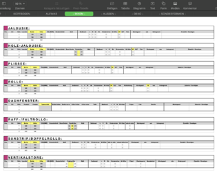

Gerne ... was soll ich genau 'screenshooten' ???
Ich versuche es mal ...
DAS ist das Blatt 'Innen' ... hier sind die einzelnen Tabellen, die ich je nach Bedarf auswähle (kopieren) und auf das 'Aufmaß' Blatt verschiebe (einfügen).
Hier sieht man auch, dass jede einzelne Tabelle eine Prüfsumme am unteren Ende hat (3 / 246 / 246).
Solange sich die Tabellen HIER auf dem 'Innen' Blatt befinden, funktioniert alles Einwandfrei.

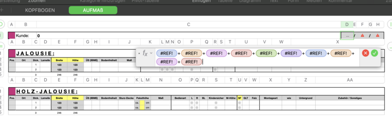

HIER kommt nun das Problem:
Es wurden beispielsweise zwei Tabellen aus dem Blatt 'Innen' hier her kopiert ... die restlichen Blätter gelöscht (dass nur noch Kopfbogen und Aufmaß vorhanden ist) und dann die Tabellen ausgefüllt.
Die Prüfsumme der einzelnen Tabellen funktionieren noch (logisch, wurden ja IN der Tabelle mit kopiert) ... doch die GESAMT Prüfsumme meldet einen Fehler, da weder die Tabelle mehr dort ist, wo sie vom Feld abgefragt wurde, noch das Blatt existiert.
Ich möchte quasi, dass die Prüfsumme (aus der Tabelle (3 / 246 / 246) in die grün markierten Felder 'D1 / F1 / H1' 'gesendet' werden ... damit der REF Fehler nicht mehr auftritt !
Warum ich die Tabelle nicht komplett lasse, liegt daran, dass zu viele Tabellen 'unnütz' gesendet/gespeichert werden. Es soll nur das exportiert werden, was benötigt ist ... daher dieses 'Baukastensystem'

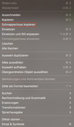

Man kann anstatt "bloßem Kopieren" auch spezieller kopieren. Die Funktion liegt unter "Bearbeiten" in der Menüzeile und heißt "Schnappschuss kopieren".
Probier doch mal aus, ob das nicht der Grund der fehlenden Referenzen ist.
Unter "Schnappschuss kopieren" werden keine aus Formeln resultierenden Zahlen kopiert, sondern nur der Zahlenwert selber.
