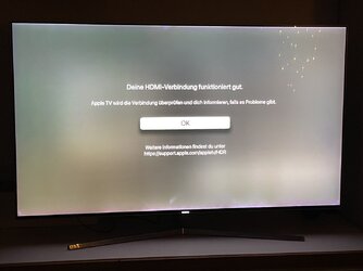

Der HDMI-Verbindungstest läuft fehlerfrei durch?
12.10.20
123
Ja es kommt dann dieses Bild unten. Angeschlossen ist der Apple TV an HDMI 1 (STB) mit dem unteren Kabel.
Mein TV ist der Samsung UE55KS8090TXZG. Dort sind alle Bildeinstellungen auf Standard.
