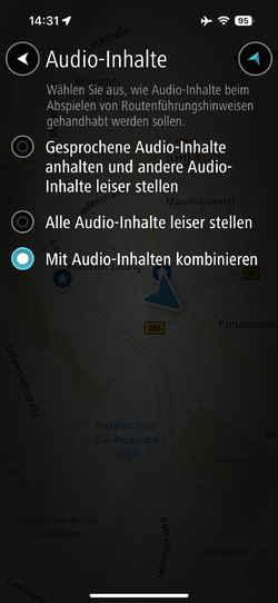

Ich habe das heute mal ausprobiert: ich kann mit Klick auf die drei Punkte links unten und anschließenden Klick auf das AirPlay Symbol problemlos auswählen, ob der Ton über das Audiosystem meines BMW oder über die Lautsprecher des iPhone ausgegeben wird.
Allerdings reicht das Einschalten der Zündung oder ein Umschalten der Quelle des Audiosystems im Auto auf Bluetooth aus, dass TomTom Go selbständig wieder auf die Ausgabe über das Autoradio umschaltet.
Ggf. also mal nach Starten des Motors und Auswahl der Quelle am Radio nochmals die Einstellung in TomTom Go prüfen. Und natürlich mal die eingestellte Lautstärke am iPhone prüfen.

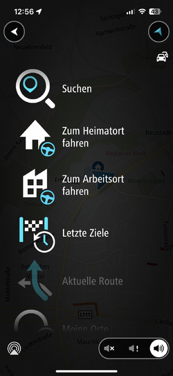

hotrs
Akerö
12.09.17
1.827
Wenn du im Hauptbildschirm unten links auf Menü drückst, solltest du folgenden Bildschirm sehen.
Mit dem Schalter rechts unten stellst du ein, ob Hinweise und Warnungen ausgegeben werden (aktuelle Einstellung), nur Warnung oder keine Audioausgabe stattfindet. Mit Klick auf das AirPlay Symbol links unten kannst du das Ausgabegerät auswählen.

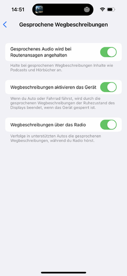

Hammett
Weisser Rosenapfel
20.10.09
794
Bei einem Auto nur mit Bluetooth (ohne Carplay) wird dann die Musik gestoppt, und die Routenanweisung kommt per Bluetooth.
Alle Navi Apps, die ich kenne (Apple Maps, Google Maps, Magic Earth, uvm., eigentlich alle) können das, außer TomTom.
Diese Funktion hilft dabei nicht ?
Wurde erst vor kurzem eingeführt das Menü
17.464
Nein, weil das nichts mit Sprachausgabe über Bluetooth Audio zu tun hat. Die App kann es leider einfach nicht.
