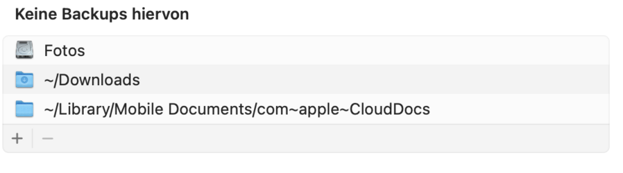

Hi zusammen,
ich habe gerade festgestellt das meine Time Machine Backup die ausgeschlossenen Ordner ignoriert.
Die beiden ausgeschlossenen Ordern und das Laufwerk mit den Fotos sind im Backup vorhanden.
Das ist frisst schon ordentlich Platz, da ich meinen Downloads Ordner nicht regelmäßig aufräume :(
Ich habe schon versucht die Ordner aus der Liste zu entfernen und wieder neu hinzugefügt.
Beim nächsten Backup sind sie dann wieder mit in der Sicherung.
Löschen wie früher kann man sie ja aus dem Backup auch nicht mehr.
Das ganze unter Sonoma 14.5 auf nem MacBook Air (M1)
Hat jemand eine Idee woran das liegt?
cheers
