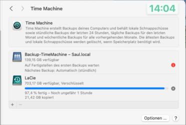

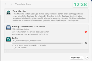

Nun, nun versuche ich seit (gefühlt zwei Wochen), das Backup auf die externe Platte zum Abschluss zu bringen. Mein Rechner ist seit ungefähr einer Woche ununterbrochen an. Es zeigt mir auch immer an, dass ein Backup gemacht wird. Es werden wohl Daten kopiert. Gestern Nachmittag zum Beispiel stand dran "noch 12 Stunden". Das war vor 24h. Nun steht "noch 1 Stunde". aber schon seit Stunden unverändert.

Lange Rede, wenig Sinn: ich habe den Eindruck, dass das Time Machine irgendie hängt und es nicht schafft auf die USB Platte das Backup abzuschließen.
In der Aktivitätsanzeige verbraucht TimeMachine 0,0% CPU.
Wie kann ich Time Machine zwingen, das Backup sauber zu beenden? Oder kann ich irgendwie anderes einen Status sehen? Oder was könnte ich noch machen (außer die Platte zu formatieren und das Backup neu zu beginnen)?
