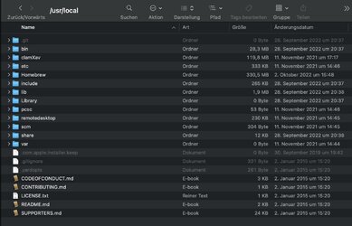

etliches wie Homebrew, sudo port install inetutils, Macports und und und installiert.
Das bedeutet nur, dass zusätzliche Programmdateien in die Unix-Ordner des Betriebssystems abgespeichert wurden, so wie bei jedem anderen Programm auch. Der Sinn von diesen Installationshilfen ist ja gerade, dass das "ordentlich" passiert, über genau definierte Unterordner. Du brauchst nur bei diesen Verwaltungssystemen nachzuschlagen, in welchem Ordner die Daten abgelegt sind und kannst dann diese Ordner mit Inhalt löschen.
Nach den üblichen Gepflogenheiten müssten das Unterordner von /usr/local und /opt sein. Ab Werk sind diese beiden Ordner leer.

Vielen Dank, habe mal alles gelöscht. Da waren von 2012 bis heute Dateien vorhanden. Sollte ich wieder was brauchen, dann installiere ich es neu.

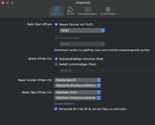

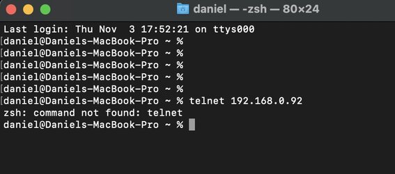

Noch eine Frage, wie kann ich auf einem MacBook Pro mit M1pro Prozessor ein telnet Befehl wieder installieren?Ja, ich weiss es gibt SSh aber für daheim und der Dreambox nutze ich lieber telnet.
Habe jetzt die zwei Ordner gelöscht, aber er startet immer noch die z Shell und das ist nicht standard. In den Einstellungen ist
Doch, das ist die Standard-Shell in allen modernen Versionen von macOS.
Die bevorzugte Shell-Einstellung ist Teil jedes Unix-Benutzer-Accounts und hat auch nichts mit dem Terminal zu tun. Früher konnte man die bei den Account-Details in den Systemeinstellungen ändern. In Ventura ist das nur noch über den Befehl chsh vorgesehen, aber wie gesagt ist zsh die normale Einstellung.
Die GNU-Version von telnet, die mit macOS läuft, kann im Quellcode von inetutils-2.4.tar.gz heruntergeladen und dann mit Xcode übersetzt werden.

wie übersetze ich den Code in Xcode?
Habe es gefunden:
tar xvzf inetutils-1.9.4.tar.gz
cd inetutils-1.9.4
./configure
make
sudo make install
und läuft 💪🏻
