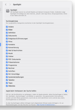

In Spotlight sind alle Häkchen gesetzt.

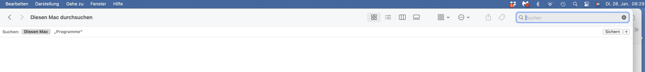

Edit 2: Wie kann man denn mit Spotlight direkt suchen? Ich meine das Suchfenster im Finder oben, siehe Screen.
In der Menüleiste oben fast ganz rechts ist eine Lupe als Icon.
Kann sein, daß man diese Funktion in den Systemeinstellungen erst anhaken muß.
Marcel Bresink
Geflammter Kardinal
28.05.04
9.095
Die Suchfunktion im Finder und die Suchfunktion "über die Lupe" ist beides Mal Spotlight, es gelten nur andere Suchparameter.
Bei der Suche über die Lupe hat die Suche über einen Internet-Dienst von Apple die höchste Priorität, falls man das nicht abgeschaltet hat. Ansonsten wird auf den lokalen Platten weitergesucht, aber mit nicht änderbaren Vorgaben, z.B. keine Ergebnisse aus Systemordnern oder versteckten Ordnern.
Die Suche im Finder ist dagegen auf die ausgewählten Datenträger begrenzt und man kann auf Wunsch weitere Suchvorgaben beliebig anpassen.
Zur ursprünglichen Frage: Es ist richtig, dass es in macOS 15.2 erhebliche Probleme mit Spotlight gab. Ob sich das in 15.3 ändert, muss sich noch zeigen.

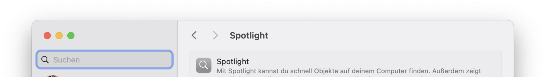

Die Lupe neben dem Namen Spotlight kann man nicht anklicken.
Die Lupe im blauen Rahmen bringt keinerlei Änderung.
Ich installiere in den nächsten 30 Minuten das Update, dann mal schauen...

Mit "Lupe" meinen hier alle das Symbol auf der rechten Seite der Menüleiste. Das hat nichts mit der Stichwortsuche der Systemeinstellungen oder mit dem Programmsymbol der Spotlight-Einstellungen zu tun.
