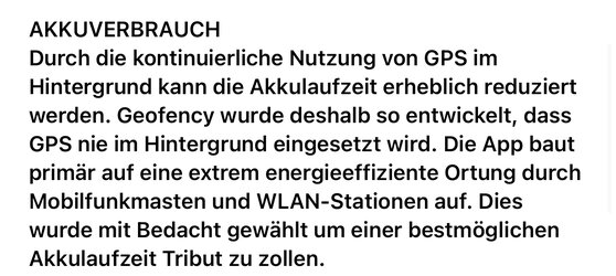

Nee, das bedeutet es nicht. Geofency nutzt unter anderem die triangulare Peilung über unterschiedliche WLANs, um den Standort zu bestimmen. Oder es wertet die frei verfügbare Standort-Information eines WLANs aus. Dazu muss sich das iPhone also nicht mit einem WLAN verbinden.
Siehe hier.
Nicht nur WLAN sondern auch Mobilfunkmasten siehe Bild unten
Reaktionen: Mitglied 241048
