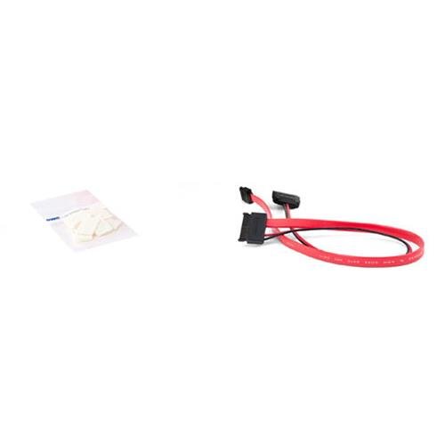

Verstehe Ich das so richtig ,nur das SATA Kabel alleine anschließen am Port 2. Und dann mit dem anderen Ende an die SSD ?.
Habe Mir von OWC ein SATA Kabel mit Stromversorgung besorgt .Diese Anschlüsse passen genau auf das Logikboard und die SSD. Wenn Ich das anschließe ,bekommt dann die SSD 2 mal Strom ? (1x SATA und dem Strom am gleiche Stecker )Geht die SSD dann eventuell kaputt.
