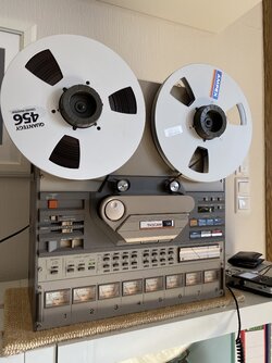

klar - aber Tascam ist mir aus alten Zeiten ein Begriff...In userem Band "Studio" stand eine Bandmaschone von T.
ich habe gute Erfahrungen damit gemacht, eine paar Euro mehr zu zahlen und dafür Qualität zu erhalten.
