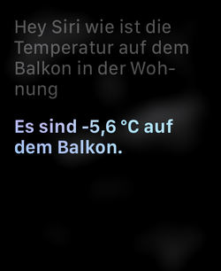

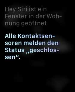

Normalerweise gebe ich aber schon auch immer eine genaue Gerätebezeichnung an. Also z.B.: "Hey Siri, schalte Schlafzimmer Licht Decke aus." oder "Hey Siri, schließe Wohnzimmer Rollo Fenster Süd klein auf 40 %.". Damit klappt das dann auch.
Und sowas kann sie auch immer noch ganz gut beantworten. Und zwar auch aus der Ferne.
Das macht sie sogar besser als früher, denn da hat sie immer geantwortet: "Es sind -5,6 °C im Balkon." Und nun sagt sie statt "im" "auf dem".
