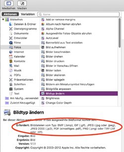

Ich habe nun versucht, die Schnellaktion in Automator zu korrigieren, aber es geht gar nicht, denn das Format webp wird offenbar nicht unterstützt (s. Screenshot).

und ja nee... das sollte eigentlich trotzdem gehen, auch wenn das Format nicht explizit aufgeführt ist.
Auf meinem macOS (Sonoma 14.7.1) habe ich das gerade mal getestet und es funktioniert.
Im Screenshot sieht man leider nicht den eigentlichen Arbeitsablauf. Eventuell stimmt da was nicht.
Ansonsten, probiere mal, das Bild mit Vorschau zu öffnen und als jpg zu exportieren. Wenn das auch nicht geht, ist irgendwas faul.
Statt der vorgefertigten "Bildtyp ändern" Aktion kann man das auch mit dem Kommandozeilen-Programm sips machen (was allerdings die Automator Aktion wohl auch macht)
Aktion Shell-Skript ausführen -> Eingabe übergeben als Argumente
