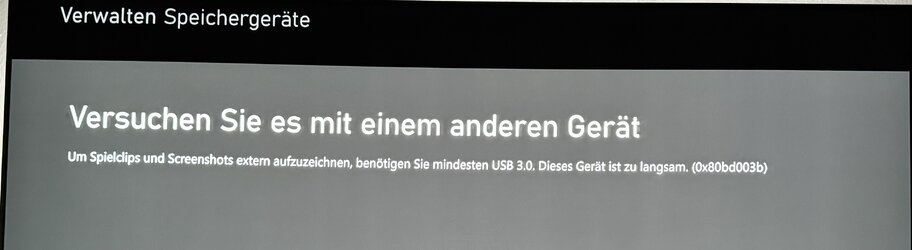

Diese möchte ich an meiner Xbox Series X als erweiterte Festplatte nutzen. Sie wird jedoch nicht als solche erkannt. Ich erhalte permanent folgende Fehlermeldung:
Versuchen Sie es mit einem anderen Gerät
Um Spielclips und Screenshots extern aufzuzeichnen, benötigen Sie mindesten USB 3.0. Dieses Gerät ist zu langsam. (0x80bd003b)
Ich habe bisher folgendes getan:
- SSD am Mac in NTFS sowie exFat formatiert.
- jedes Mal die Konsole neugestartet.
- zirka 10 verschiedene Kabel ausprobiert.
- habe sie an einem Windows Rechner ebenfalls in NTFS formatiert und dabei die „Schnellformatierung“ deaktiviert. Hat die ganze Nacht gedauert.
Was genau mache ich falsch? Die Xbox sollte doch eigentlich mit dieser SSD Kompatibel sein.
Liegt es am Kabel ? Wäre ein sehr großer Zufall wenn es daran liegt und keines meiner vorhandenen Kabel funktioniert. Hier musste zumindest das mitgelieferte Kabel funktionieren. Dem ist leider nicht so.
Vielen Dank.

Ich habe alle 3 Ports ausprobiert. Sogar den vorderen. Normalerweise kann man Festplatten auch direkt auf der Xbox formatieren.
Hier wird die SSD jedoch nicht als USB 3.0 erkannt.
Normalerweise müssten aber zumindest die hinteren beiden Anschlüsse identisch sein. Ist die Speichergröße hon 2tb eventuell zu groß ? Erkennt die Xbox sie eventuell deshalb nicht ?

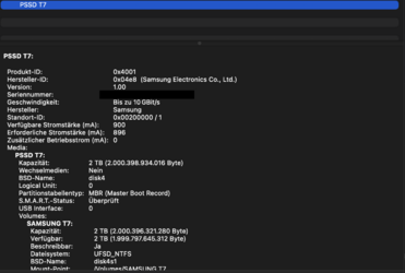

Du wirst die SSD wenigstens für einen erfolgreichen TRIM-Durchlauf in NTFS formatieren müssen. In der Anleitung steht, was man in der PowerShell eingeben muss. Außerdem würde ich die Samsung Magician 8-Software herunterladen, installieren und mir mal angucken, was sie so zu sagen hat.
Ich bin jetzt auf folgenden Beitrag gestoßen. KLICK
Ich muss dazu sagen, dass meine SSD von Anfang an in der dort genannten Software nicht angezeigt wurde. Ich habe mich damit nicht weiter befasst, weil sie ja am Mac erkannt wurde und ich sie für mein vorhaben nutzen konnte. Jetzt möchte möchte ich sie jedoch anderweitig nutzen und habe ein Problem. Die Sache mit dem Bios ist ja wirklich sehr umständlich. Als Laie hat man da doch absolut keine Chance das zum laufen zu bringen.
Die SSD wird von Magican 8 auch nicht erkannt. Vom Mac hingegen schon.

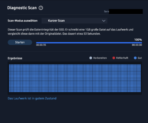

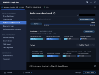

Ich habe sie jetzt zumindest am Mac in Magican ( zum laufen gebracht. Hier konnte ich endlich die neueste Firmware installieren. An der Xbox wird sie jedoch weiterhin nur normal erkannt und nicht als USB 3.0 Festplatte. Das ist eigenartig. Aber so kann ich erst einmal ausschließen, dass es sich um einen Fake handelt.
