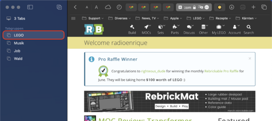

ich habe ein lästiges Problem mit Safari.
Ich habe einige Tabgruppen angelegt. Schließe ich ein Fenster, in welchem eine dieser Tabgruppe aktiv ist, stürzt Safari ab.
Habe schon einiges durchgespielt, das Verhalten ist reproduzierbar.
Beispiel unten:

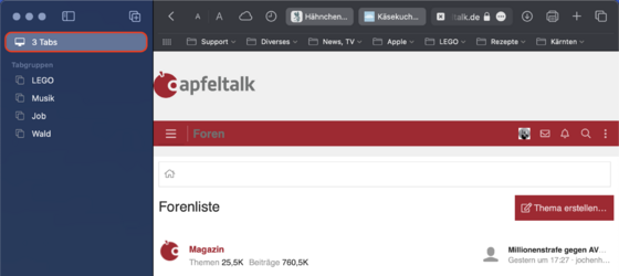

Schließe ich das Fenster mit der Tabgruppe "LEGO" stürzt Safari ab. Aber: Wechsle ich vor dem Schließen auf "3 Tabs" oder zur Startseite, also keine gespeicherte Tabgruppe, funktioniert Safari ganz normal. Richte ich mir in einem neuen Fenster die gleichen Tabs zurecht, so wie in der Gruppe, aber ohne sie als Gruppe zu speichern, dann funktioniert Safari ebenfall problemlos.
Ich habe auch schon mit anderen, willkürliche Seiten diverse Test gemacht, das Verhalten ist immer wie oben beschrieben.
Auch die Gruppe löschen und neu anlegen brachte keine Verbesserung.

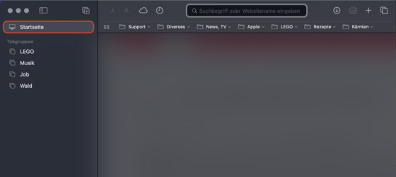

Z. Zt. kann ich nur mit dem Workaround leben, vor dem Schließen von der Tabgruppe zur Startseite bzw. zu Tabs ohne Gruppe zu wechseln.

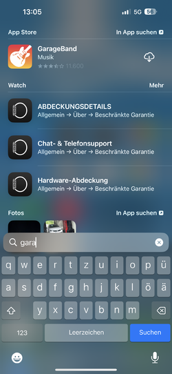

Ich denke Safari kannst du nicht löschen und neu installieren, ist doch eine Systemkomponente. Und selbst wenn, wo willst du einen Installer für Safari herbekommen?
Einfach Suche eingeben dann kannste hauseigene Apps runterladen. Hier mal Beispiel
Das Beispiel zeigt iOS und nicht macOS. Bei macOS kann man zwar zusätzliche kostenlose Apps (wie Garageband und Pages) herunterladen, aber keine Apps, die zum Lieferumfang von macOS gehören.

OK, der Bericht sagt, dass das Betriebssystem einen Speicherverwaltungsfehler erkannt hat. Safari ist dabei, den Speicher eines "Titled Frame" (ein rechteckiger verwalteter Bildschirmbereich mit Beschriftung, wahrscheinlich ein Tab) freizugeben, aber ein Element der grafischen Oberfläche hat noch eine "KVO"-Beziehung (ein Beobachten und Widerspiegeln aller Änderungen) zu diesem Frame offen, die vorher nicht abgemeldet wurde.
Das ist ein ganz simpler Programmierfehler und nach dem Bericht sieht es tatsächlich so aus, als wäre Safari selbst dafür verantwortlich. Ich fürchte, da kann man nichts machen, außer auf die nächste Version von Safari zu warten. (Falls Du irgendwelche Safari-Erweiterungen verwendest, wäre es aber trotzdem einen Test wert, die alle vorübergehend abzuschalten.)
Zu der beschriebenen Situation selbst kann ich nichts sagen, da ich niemals Browser-Tabs verwende.
