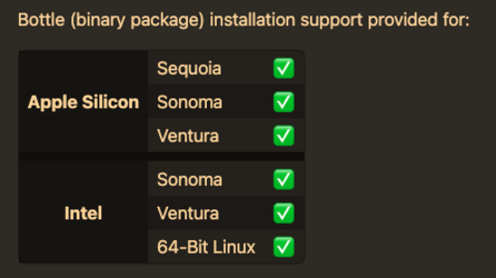

Mit diesem kleinen Problem:
Oder interpretiere ich hier falsch, dass das Programm unter Sequoia unter Intel-Mac nicht oder noch nicht funktioniert? Ich habe es nicht probiert. Kann schon sein, dass es trotzdem funktioniert. Hat hier wer Erfahrung mit, ob es trotzdem funktioniert? Oder einfach selbst ausprobieren, ich weiß. :)sm
Seit mehreren Jahrzehnten gibt es auf dem Mac auch das grafische Programm SMART Utility. Das war früher gratis, kostet inzwischen aber 25$.
Etwas viel für so ein kleines Tool. Ich schätze auch hier wird die Basis die Smartmontools sein. 25$ für eine graphische Oberfläche. 🤔 Aber ja, das wäre ansonsten das Richtige.

Bin gerade am Homebrew am Installieren. Aber ich glaube das benötigt einen Neustart.
Grmpf. Es hilft ungemein den Befehl auch richtig zu schreiben. Ich weiß copy / paste. Aber so kann ich mir die Befehl eher merken, vielleicht. :)
@userxx
Ja, so klappt es. Danke.
Gleich auch noch ein paar andere Tools installiert.
Danke Euch für den Tipp mit Homebrew.

Leider funktionieren hier viele Tools nicht mit Intel Sequoia. Habe es mal mit btop versucht. Nop. Schätze mal, wenn es nicht da steht, funktioniert es auch nicht, vermutlich so auch bei gsmartcontrol. :(
