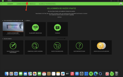

Ja, Google ist mächtig. Synapse wird jedoch nur bis "MAC OSX 10.10 (Yosemite) to 10.14 (Mojave)" unterstützt. Sonoma wird nicht unterstützt. Es ist ja bereits installiert. Dazu habe ich ein Bild beigefügt.
Die Geräte werden nicht erkannt.

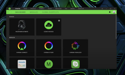

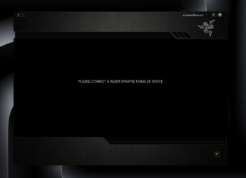

Ich habe Parallels erneut installiert, jedoch werden mir oben in der Leiste keine weiteren Menüpunkte angezeigt. Liegt das an Parallels, oder bin ich wirklich unfähig ?
EDIT: Das müsste so wie auf dem zweiten Bild zu sehen ist aussehen.

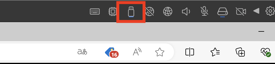

Nein. Ich möchte die Maus allgemein zum spielen Konfigurieren, jedoch besitze ich nur ein MacBook. Und hier läuft die dazugehörige App nicht. Also musste ich mich meinem Mac auf Windows ausweichen um sie zum laufen zu bringen, damit ich die Maus und die Tastatur konfigurieren und aktualisieren kann.
Das Problem war jetzt aber folgendes. Die Geräte wurden deshalb nicht erkannt, weil ich diese unter Parallels manuell aktivieren musste. Auf die Idee bin ich einfach nicht gekommen.
