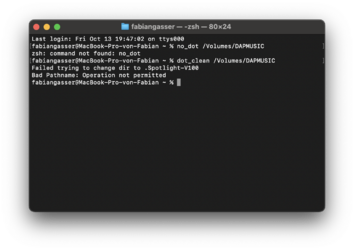

...und hier ein weiteres Indiz, dass da was einfach faul ist... Wenn ich die Dots versuche zu löschen, wird mir angezeigt, dass ich die Berechtigungen dazu nicht habe....

Die versteckten Dateien werden von macOS wie schon früher unter anderen Apple-Systemen angelegt auf Volumes, deren Format bestimmten Metadaten nicht speichert. Ist vor allem bei Autoradios häufig ein Thema in den Foren. Es gibt aber Skripte, die diese Dateien automatisch löschen - da kenne ich mich allerdings überhaupt nicht aus, die lassen sich aber finden (Tipp: Google-suche ist oft fündiger als eine foreninterne Suche).
Dei Terminalausdruck zeigt aber erstmal an, daß du das Kommando no_dot nicht an einem Pfad gespeichert hast, der in $PATH aufgeführt ist, wo das Terminal (bzw. korrekter: die Shell) dann sucht.
Wenn DAPMUSIC der Name es exFAT-Volmes ist, wird das Problem wohl sein, daß das da aufgerufene Skript sich auf eine Spotlightdatei bezieht - meines Wissens legt Spotlight aber auf FAT- und exFAT-Volumes gar keine Indexdateien an.

Sorry, die obere Zeile ist irreführend, den Befehl no_dot gibt es nicht. Der Befehl ist dot_clean jnd ist ein pasr Zeilen weiter unten. Und da kommt klar die Info, dass ich die Rechte dazu nicht habe. Und genau hier liegt das Problem: bisher legte macOS keine solxhen Files auf Fat Volunes an, nun macvt es dies jedoch. Teste es doch mal selbst mit einem USB STICK (falls du ein Win Rechner und Sonoma hast)…
Sehr nervig, jetzt kriege ich meinen Player nicht mehr zum laufen…
EDIT: OK, dass ich den dot_clean Befehl nicht ausführen konnte lag nicht an den Zugroffrechten für das Volume. Ich musste dem Terminal zuerst den Festplatten-Vollzugriff geben, nun hat es funktioniert, die ._-Files zu löschen. Trotzdem mühsam, dass diese auch auf FAT32-Datenträgern auftauchen....?
