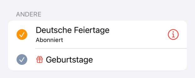

Es ist schon der Geburtstage-Kalender aktiv u. nicht ein anderer?
Kann ja sein, dass bestehende Geburtstage in einem anderen Kalender liegen?
