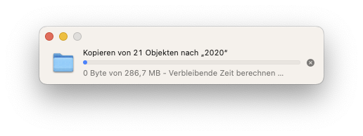

Ich habe einen vorhanden Ordner der 2 Vorgänger-Damen in meinem Job auf die interne Festplatte kopiert, um den irrsinnigen Datenwust zu sortieren, (mehrfach) redundante Dateien zu löschen. Nach der (wohlgemerkt 3 Stunden dauernden Sortieraktion) wollte ich dann den neuen Ordner mit einem neuen Namen (etwa 3,2GB) auf den Server kopieren.

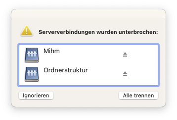

Nach kurzer Zeit brach die Serververbindung ab (Meldung, ignorieren oder trennen machte soweit keinen Unterschied). Der Finder meldete dann, die Datei "LN 5535 1.JPG" könnte nicht kopiert werden, da der Dateiname zu lang wäre bzw. Zeichen enthält, die der Server nicht unterstützt. Das ist jedoch aus 2 Gründen wohl Humbug, denn zum einen stammt die Datei ja ursprünglich von dem Server, zum anderen war das ja ein kurzer Name.
Der Server/das Netzwerklaufwerk bleibt dann immer für mehrere Minuten für den Mac nicht erreichbar, aber auch ohne Neustart funktioniert es dann wieder

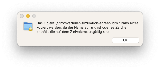

Wie Marcel schon gesagt hat, die Fehlermeldungen über den Finder sind ... Fehlermeldungen und sagen nichts besonderes aus, außer dass es nicht geklappt hat.
Ich wollte an der Stelle nur noch anmerken, dass Deine Hypothese, es sei Humbug, da ja der Name kurz ist, etwas zu vorschnell ist. Gemeint ist der gesamte Pfad auf dem Server und auch der Netzwerkpfad darf bestimmte Längen nicht überschreiten, weil er ja auch dort gespeichert werden muss. Auf NTFS-Festplatten (die der Fileserver der IT vielleicht benutzt) sollte das nicht mehr als 260 Zeichen umfassen.
Aber wie gesagt, der Finder hat keine gescheite Fehlermeldung für Fehler in Netzwerkaktionen.

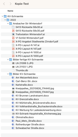

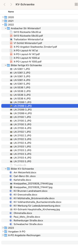

Ach schau an, im screenshot sieht man, was er letzendlich kopiert hat an Daten. Es wurden also Unterordner angelegt, es wurden Daten vollständig in 2 der Unterordner kopiert, ausgestiegen ist er dann bei der "Thumbs.db", richtig? Die steht auch drin mit 0kb.
hier screenshot vom Ursprungsordner "KV-Schraenke"

Ja, das ist ein altes Kompatibilitätsproblem zwischen Windows und anderen Betriebssystemen.
Der Windows Explorer legt Vorschau-Cache-Datenbanken für Ordner, die Bilder enthalten, in versteckten Dateien mit dem Namen "Thumbs.db" an. Dabei wird unter anderem ein Erweitertes Attribut mit dem Namen "encryptable" verwendet. In NTFS wird das in einem Alternate Data Stream unter dem Namen "Thumbs.db:encryptable:$DATA" gespeichert. So ein ADS ist in etwa das, was im klassischen Mac OS "Fork" genannt wurde.
Es kann sein, dass der Server ein Einschleusen "fremder" Thumbs.db-Kopien, bzw. deren ADS-Daten absichtlich verhindert, denn das gilt als Sicherheitsrisiko. Die Lösung wäre, diese Dateien vor dem Zurückkopieren zu entfernen. (Möglicherweise gibt es aber noch weitere Probleme.)

Geilo....Alle im Ordner (also in dem Duplikat, was ich vorsichtshalber mal vorher anlegte) befindlichen "thumbs.db" rausgelöscht, und er kopiert einwandfrei (per Terminal als auch per Finder)
Chacka, Ihr seid Klasse
