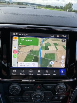

Habe das iPhone 15 Pro Max mit IOS 17.0.3, und folgendes Phänomen mit CarPlay:
Die aktuelle Position wird immer ein paar Meter parallel neben der eigentlichen Strecke angezeigt. Trifft der blaue Pfeil dann auf einen Ort neben der Autobahn, kommen wirre Befehle mit Abbiegen, Wenden,…. Wie oben erwähnt, besteht das Problem mit Karten und Google Maps. Stecke ich das iPhone vom Kabel ab, funktioniert die Wegführung darauf ganz normal. Genauen Standort dürfen beide Apps nutzen, div. Neustarts brachten auch keine Lösung.
Das Fahrzeuginterne Navi funktioniert tadellos, hat auch vollen Satellitenempfang….

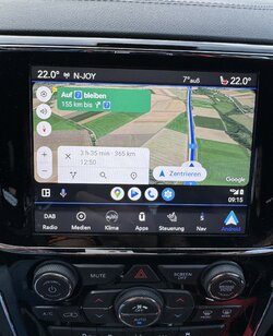

Das ganze mit dem Android Handy meiner besseren Hälfte:
Hier funktioniert alles wie es soll.

funktioniert bei Euch Apple Karten/Google Maps mit CarPlay zufriedenstellend?

Dann kann ich scheinbar nur warten, bis Apple das Problem mal final in den Griff bekommt.
Wirklich reproduzieren kann ich es nicht. Gestern Nachmittag hat es beim Jeep wieder funktioniert wie es soll. Bin etwa 60 km mal extra mit Apple Karten gefahren, um zu sehen, ob der Fehler wieder auftritt, was er aber nicht tat.
Heute Morgen war ich mit nen anderen Auto unterwegs, wo das 12“ uConnect verbaut ist. Die ersten paar Minuten, saubere Navigation, dann fing das Theater dort auch an… ein Neustart vom Handy und Fahrzeug brachten keine Abhilfe, Handy abstecken und wieder anstecken auch nicht.
Ist wirklich sehr nervig und ärgerlich, vor allem, weil die ja neuere Fahrzeuge zum Teil rein über CarPlay navigieren. Ich habe zumindest noch die Möglichkeit, das Fahrzeuginterne Navigationssystem zu verwenden, oder man muss eben das Handy vom Kabel trennen, und über das kleine Display navigieren, dann funktioniert es auch.
Ich Lade mir mal die Beta Version von 17.1 herunter, vielleicht bringt das ja eine Abhilfe.

Kann ich so auch nicht unterschreiben. Wenn der Pfeil bei Karten/Maps neben der Fahrbahn war, funktionierte das Fahrzeuginterne Navi ohne Probleme und exakt.
Ich hab jetzt mal die Beta von 17.1 aufgespielt, mal sehen. Ich war mit dem Jeep heute Morgen 220km on the Road mit Apple Karten, da funktionierte es wie es soll.
Mit dem iPhone 14 Pro Max, unter iOS 16, hatte ich die Probleme auch nicht, und am Fahrzeug hat sich an der Software nichts getan.
