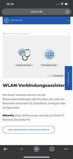

Vielleicht mal den Verbindungsassistentin von Canon aufrufen?
webjogi73
Finkenwerder Herbstprinz
26.07.10
469
DANKE. Der Drucker wird zwar gefunden, einmal hat jetzt sogar ein Aitprint-Ausdruck geklappt - aber der zweite dann schon wieder nicht.
