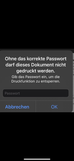

Danke für die bisherige Hilfe. Anbei mal ein Bild. Ich komme mit dem Passwort auf die Datei, aber beim Drucken kommt dann die beigefügte Fehlermeldung. 378810F2-916F-450C-BE7B-0FBCE1ED6FFB.png

Würde sagen, dass das nach einem weiteren Passwort zum Drucken aussieht. Das kann dir nur der Absender geben.

Komischerweise kann ich es am MacMini ohne Probleme drucken. Also scheint ein iPhone Problem sein
Benutzer 253523
Liest sich wie eine Inkompatibilität zu iOS und Kompatibilität zu MacOS. Ursache: Versender.

Genau. Wenn ein und die selbe Datei von unterschiedlichen Geräten des selben Herstellers unterschiedlich interpretiert werden, dann spricht natürlich viel dafür, dass nicht dieser Hersteller (ggf. fehlerhaft) Unterschiede macht, sondern dann ist - natürlich ohne jede weitere Kenntnisse - der Versender die Ursache des Problems.

Vorschau-Programme oder z. B, auch der Acrobat Reader öffnen Dateien oft im geschützten Modus. Trotz Entschlüsseln der Datei ist dann oft das Bearbeiten oder Drucken gesperrt.Probier mal die Datei mit einem richtigen Pdf-Programm auf dem iPhone zu öffnen und dann zu drucken, das sollte eigentlich gehen.
Wenn es ja auch dem Mac geht, sollte das vom Verfasser her nicht gesondert geschützt sein.
Beim Acrobat Reader kann man diesen standardmäßig eingeschalteten geschützten Modus ausschalten, irgendwo in den Sicherheitseinstellungen.
