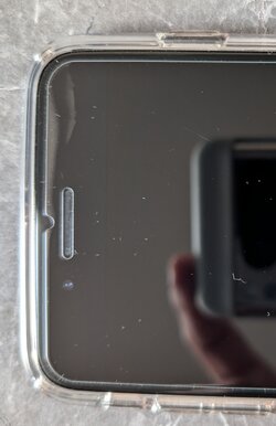

ich bin neu hier und habe schon die Suchfunktion bemüht, aber leider nichts dazu gefunden. Wir haben beim iPhone 7 Plus immer das Problem, dass sich das Panzerlas an der oberen rechten Ecke vom Display löst. Zunächst habe ich gedacht, dass die no-name Panzergläser (iSoul) das Problem sind. Mit dem kürzlich angebrachten von Spigen ist es aber auch nicht viel besser.
Nun frage ich mich, ob das "normal" ist, oder ob der Vorbesitzer das Display vielleicht tauschen lassen hat und es kein originales ist.
Hier noch ein Foto. Ich habe das Glas vor dem Foto nochmal geputzt. Dadurch ist es wieder etwas angedrückt. Vorher erstreckte die gesamte Luftblase bis zum Rand unteren Blase.
Das Foto habe ich direkt nach dem Anbringen gemacht. Andrücken hat nicht geholfen. Man sieht den feinen Rand der Blase auch hier.(Pfeil)

Wenn das Panzerglas mal ganz weg ist, dann das Display gut säubern. Wenn das Display „verbogen“ sein sollte, dann kann man das gegen das Licht ausspiegeln.

Das Panzerglas an den betroffenen Ecken leicht anheben und mit dem Finger leicht andrücken und die Luftblasen entfernen. Vorausgesetzt ist natürlich dass, das Display davor ordentlich gereinigt wurde.

Ich hatte zwei oder drei von den iSoul Panzergläsern drauf. Das Display war perfekt sauber und immer im Bad aufgebracht während jemand anderes geduscht hat, damit die Staubpartikel aus der Luft gebunden sind.
Wie ist das gemeint: Wenn das Display „verbogen“ sein sollte, dann kann man das gegen das Licht ausspiegeln.
Ich hatte bereits versucht die rechte Ecke des Geräts leicht in Richtung Display zu biegen. Übertreiben kann man das ja auch nicht.

Manchmal ist z.B. eine Glasfläche nicht ganz glatt. Wenn man ganz flach über die Oberfläche schaut (gegen das Licht) dann sieht man Verzerrungen, als ob die Oberfläche „verbogen“ ist. Ich komme aus der Lackierung. Dort werden Oberflächen so begutachtet.

Verstehe was Du meinst. Ich habe beruflich mit optischem Glas zu tun. Bei Silikatglas sind kleinflächige Unregelmäßigkeiteiten wie in Deinem Bereich eher nicht zu erwarten, es sei denn es ist wirklich ein furchtbar billiges Display, aber das könnte die Abbildung durch das Glas auch beeinflussen, was mir wohl aufgefallen wäre. In diesem Fall ist die Abweichung von der Planfläche sicher sehr gering und sehr gleichmäßig verteilt.
Die Displaygläser scheinen sehr elastisch zu sein. Könnte durchaus sein, dass das Innenleben das Glas von hinten etwas ausbeult. In dem betroffenen Bereich liegt die Kamera. Könnte also durchaus sein, dass die Adhäsion des Panzerglases zur Mitte hin ausreichend ist, um dieser Wölbung zu folgen, nur eben zum Rand ist die Strecke zu kurz und die Adhäsionskräfte reichen nicht aus, um das Glas dauerhaft auf dem Display zu halten.

Ich habe mal eben mit einem Stahllineal die Fläche angeschaut. Ca. 1,2 bis 1,5 cm vom oberen Rand ist das Glas "ausgebeult". mit sanftem Druck konnte ich es geringfügig verbessern. mal sehen wie es auf Dauer aussieht...
