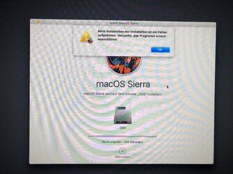

Hi,
ich wollte meinen iMac 2015 Late zurücksetzen.
Das Startlaufwerk wurde formatiert.
Folgende Probleme treten auf.
Mit dem Internet Recovery Tool lässt die OSX nicht installieren. Erst sieht alles gut aus, doch dann kommt die Fehlermeldung, siehe Bild:

Was sagt denn die Installationsprotokollierung?
22.033
vergiss Sierra und installiere min. High Sierra. Alt-Cmd-R sollte helfen, wenn wenigstens einmal 10.12.4 installiert war.
Ansonsten USB-Stick.
Du musst die falsche Tastenkombination verwendet haben. Die normale Internet-Wiederherstellung würde automatisch macOS 12 Monterey installieren.
Falls der Mac ein Fusion Drive hat, könnte es außerdem zusätzlich sein, dass Du nur das Volume formatiert hast, statt die Festplatte neu einzurichten. In dieser Konstellation müsste macOS Sierra von APFS auf HFS+ zurück, was nicht geht und die Installation scheitern lässt.

Ich habe beide Tastenkompinationen versucht. CMD + R und ALT + CMD + R.
Es wird immer Sierra angezeigt. Liegt meines Erachtens daran, dass auf der internen Mac Festplatte ein Sierra Image befindet, welches sich aber nicht löschen lässt. Oder ich weiß nicht wie.
Die Installation läuft bis zu Ende und dann kommt der Fehler.
Über Terminal habe ich die korrekte Zeit und das Datum eingegeben. Ram zurückgesetzt. Hilft alles nichts.
Ich kann nicht mal vom bootfähigen Stick aus starten. Beim Starvorgang erscheint sodort die Netzwerkauswahl und danach das Recovery Tool. Keine Mediumauswahl möglich.
Meine TimeMachine wird auch nicht erkannt. Liegt aber wohl daran, dass ich die Festplatte auf zwei Partitionen aufgeteilt habe.
Wenn Du nur ein Volume und nicht die Festplatte gelöscht hast:
1. Starte die Internet-Wiederherstellung.
2. Gehe ins Festplattendienstprogramm.
3. Stelle das Programm auf "Darstellung: Alle Geräte einblenden".
4. Wähle die Festplatte als Gerät ("APPLE …") aus.
5. Gehe in der Symbolleiste auf "Löschen". Partitionsschema muss GUID sein.
Wenn das Löschen fehlschägt, weil das Volume nicht deaktiviert werden kann, hast Du nicht die Internet-Wiederherstellung, sondern die normale Wiederherstellung gestartet.
