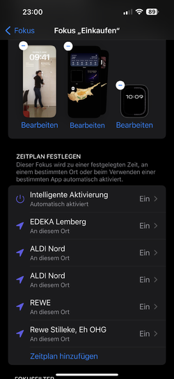

Schwer heraus zu finden, kannst Du die Einstellungen des Fokus per Screenshot hier reinstellen?
Neben den Ortungsdiensten gibt es ja auch Einstellungen für den jeweiligen Fokus.

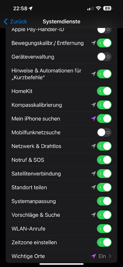

Beispiel hier für Fokus "Einkaufen":
Funktioniert zuverlässig an allen Orten.
Kannst ja mal bei den Ortungsdiensten probieren, ob es daran liegt und dann ausprobieren.
"Wichtige Orte" denke ich, solltest Du aktivieren.
Dann würde ich "Hinweise & Automationen..." aktivieren.

Also „Wichtige Orte“ kann es definitiv nicht sein, das habe ich immer schon deaktiviert.
Ich habe vergessen, dazuzuschreiben, dass das ganze vor ein paar Monaten schon mal funktioniert hat. Ich arbeite nur hauptsächlich im Home Office, daher habe ich es nicht gemerkt, dass es im Büro selber dann nicht umgeschaltet hat.
Ich mach aber jetzt mal die Einstellungen so wie Du und dann schauen wir [emoji4]

Magst Du bitte die Einstellungen Deines Fokus screenshotten? Hast Du die intelligente Aktivierung eingeschaltet oder nur den Ort?
