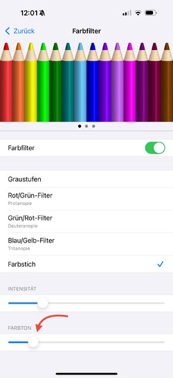

Wie kann ich etwas wärmer justieren? Habe True Tone an. Keine Linse/Brille und habe mir gerade Hylo Duo Intense bestellt

In den Einstellungen in den Bedienungshilfen, kannst du unter „Anzeige & Textgröße“ mit dem „Farbfilter“ rumspielen.
Beim Farbfilter am besten „Farbstich“ auswählen, und den Regler für Farbton auf etwa 10-15% stellen. Die Intensität kannst du beliebig anpassen.
