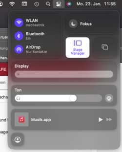

Aber nur für's nächste Mal: Welches kleine Icon meinst du? Bei mir war in diesem StageManager-Bereich an der linken Seite nirgends ein Icon zum steuern der Funktion.
verbirgt sich zum Beispiel hier im Kontrollzentrum:

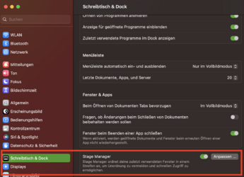

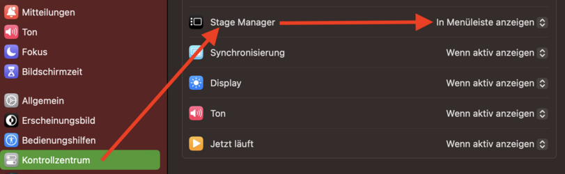

Benutzer 176034
Bei entsprechender Einstellung ist dieses kleine Icon auch oben rechts in der Menüleiste, wie hier rot umrandet dargestellt.
Edit: Anbei noch 2 Screenshots, der den Ort der Einstellungen besser erklärt als viele Worte.
