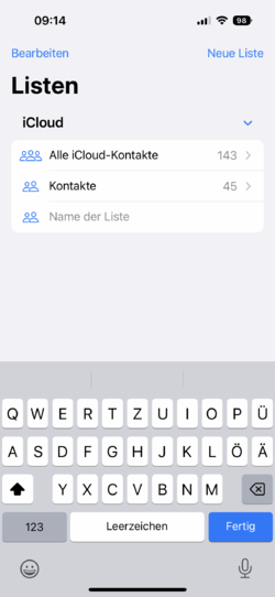

Wenn ich eine neue Liste über das + anlege, liegt diese ja auch unter der Hauptliste der Icloud. Oder irre ich da?
Sorry, stimmt die liegt dann auch in der iCloud. Den Eintrag Kontakte auf dem iPhone habe ich auch nicht.

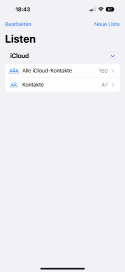

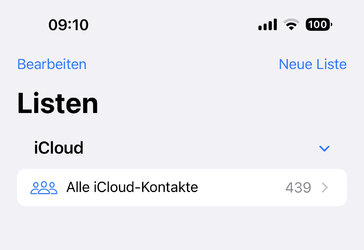

Ich finde es halt seltsam das trotz gleicher Einstellungen die Kontaktauswahl auf meinem Diensthandy (auch Iphone mit IOS 16) vorhanden ist und auf dem Privathandy nicht. Hier mal 2 Bilder zur Verdeutlichung. Es fehlt ja z.B. auch die Auswahl "Standardaccount"

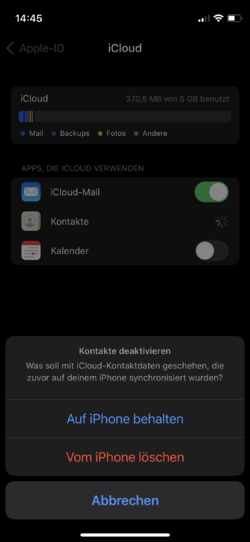

Gehe in iPhone/Einstellungen/Kontakte/Accounts/iCoud(oder wer auch immer dein Anbieter ist)iCloud/Kontakte und deaktiviere die Schaltfläche. Siehe mein Bild: Es kommt eine Frage und die Beantwortest mit: Auf iPhone behalten.
Ich würde davon aber abraten. Ich habe aber auch mehrere Applegeräte.
