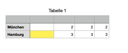

ich habe mal wieder ein Problem bei Numbers.
Ich möchte eine Zelle farblich einfärben (hier im Beispiel wird A2 gelb) wenn in der gleichen Reihe nicht allen Zahlen gleich sind (hier im Beispiel B2, C2 und D2). Wenn die Zahlen gleich sind (hier im Beispiel B1, C1 und D1 haben den gleichen Wert), dann soll A1 nicht eingefärbt werden.
Geht das irgendwie? Was muss ich denn dafür als Formel eingeben?
Vielen Dank!

Ich glaube das geht in Numbers so nicht. Man müsste dazu eine Formel erstellen, welche den Wahrheitswert der Zellen B, C und D abfrägt. Es gibt zwar in Numbers die Funktion "Bedingte Formatierung", aber es lässt sich als Bedingung für eine Formatänderung keine Formel eintragen. In der Beziehung ist also Numbers weniger mächtig als MS Excel. Vielleicht gibt es ja ein Automator-Script mit dem man das erreichen kann, aber damit habe ich mich zu wenig beschäftigt

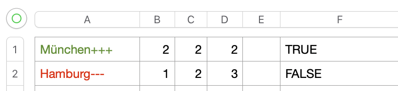

Das Problem ist wohl, dass die bedingte Formatierung nur die aktuelle und eigene Zelle abfragt. Du kannst also nicht das Ergebnis einer (oder mehreren) anderen Zellen abfragen.
Was machen kannst (entspricht nicht ganz deiner Anvorderung, aber vielleicht hift es), ist zwischen A und B nochmals eine Spalte einfügen. Da kommt dann folgende Formel rein:
Code:
WENN((MITTELWERT(C3:E3)=C3);"X";"")
In diese Zelle kommt ein "X", wenn alle Zahlen gleich sind. Sind sie es nicht, bleibt die Zelle leer. Nun kannst du auf diese Zelle (mit dem X) eine bedingte Formatierung machen und abfragen, ob sie leer oder gefüllt ist.
Die Formel macht folgendes: es wird der Mittelwert aus alles Zellen ermittelt. Sind alles Zahlen gleich, ist der Mittelwert (Durchschnitt) genau so groß, wie eine der Zahlen.
Wenn du nun in der bedingten Formatierung die Farbe des Hintergrunds und der Zahl identisch machst, hast du eine einfarbige Zelle.

Aber eben nicht den Ort farblich markiert. Vielleicht hilft es trotzdem
