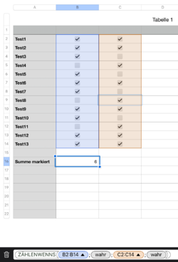

ich habe eine Tabelle, in der ich alle Zeilen zählen will, in der die Spalten B und C (beides Markierungsspalten) markiert sind.
ZÄHLENWENN( ( B; wahr ); UND ( C; wahr) )
bringt mich irgendwie nicht zum Erfolg. Was mache ich falsch?

ZÄHLENWENNS(B2:B14;WAHR;C2:C14;WAHR)

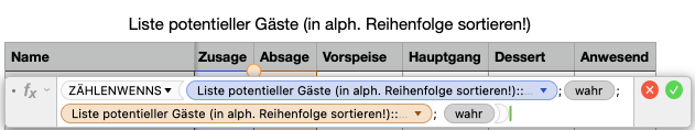

Funktioniert - er macht daraus automatisch ZÄHLENWENNS ( B; wahr; C; wahr ) -- ist also unabhängig von der Zahl der Zeilen.

Was meinst du mit „automatisch“?
Die Formel bleibt gleich - er zählt aber nur, wenn B und C wahr sind. Das sind dann die Anzahl der Zeilen?

"Automatisch" heißt bei mir: Ich gebe das ein was du mir vorgegeben hast und bei mir stehen einfach die Spaltennamen.Formel.png

Ah. Ok. Wahrscheinlich nur Darstellung aufgrund der breiten Spaltenbezeichnung.
Wichtig ist, dass es funktioniert.
