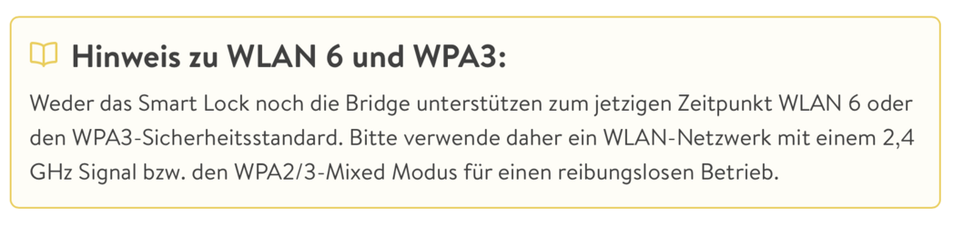

Habe das hier gerade auf der Nuki-Seite gefunden:
Vielleicht hat es damit zu tun?!? Denn genau WLAN6 ist ja bei mir aktiviert...aber sollte das nicht normal abwärtskompatibel sein?
Ja, klingt stark danach. Wlan 6 könnte es dann sein. Das sind halt die grottigen verbauten Chipsätze. (Da wird jeder cent gespart).
