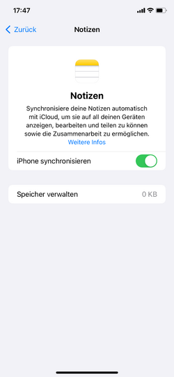

hiernach eingestellt:
ZITAT:
Gehe auf deinem iPhone, iPad oder iPod touch auf „Einstellungen“ > „[dein Name]“ > „iCloud“.
Führe einen der folgenden Schritte aus:
iOS 16, iPadOS 16 oder neuer: Tippe auf „Alle anzeigen“ und anschließend auf „Notizen“ und aktiviere dann „Dieses [Gerät] synchronisieren“.
Öffne die Notizen-App, um in iCloud gespeicherte Notizen anzuzeigen. Wähle in der Ordnerliste „Alle iCloud“ oder einen Ordner im Bereich „iCloud“ aus.
Einträge im Kalender werden sofort übertragen.
Woran liegt es wohl, danke.

Genau so, (nur in weiss)
Bei einem zweiten Gerät, andere Apple ID ebenfalls das Problem.

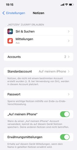

Was ist denn unter Einstellungen/Notizen als Standardaccount eingetragen?

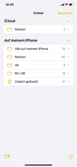

Auch wenn du jetzt eine neue schreibst ?, für die alten unter"auf meinem iPhone" wird der sync ja nicht gemacht, du müsstest jetzt alle diese alten Notizen erst in die Ordner der iCloud verschieben.

Sollte es nicht so sein, dass der Standardaccount das iPhone ist und die Notizen zusätzlich in der Cloud sind, wenn es so eingestellt wird?
Nein - auf dem iPhone bedeutet eben das, das da steht. In der iCloud werden sie dann auf allen Geräten synchronisiert (was natürlich bei nur einem Gerät wenig Sinn macht, außer evtl. Speicherplatz zu sparen?).
Wähle als Standard-Speicherort iCloud und nicht auf dem iPhone - und erstelle/verschiebe mal eine Notiz.
Ich habe bei mir auf dem iPhone speichern gleich deaktiviert.

DANKE, jetzt klappt es. Notizen die aus dem Ordner "Auf meinem iPhone" nach "iCloud" verschoben werden landen dann sofort in meiner icloud.com . Auch neu erstellte Notizen unter "iCloud" werden sofort hochgeladen.
Du könntest aber trotzdem, wenn du es wolltest Notizen auf dem iPhone beim erstellen speichern und umgekehrt, also Standardaccount "Auf meinem iPhone" wäre es auch möglich die Notiz dann in der iCloud zu speichern.
