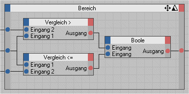

ich frage mich, ob es wohl einen node-basierten Scripteditor gibt... Ob es nun Applescript, Python oder was auch immer ist, ist eigentlich egal (mit Applescript wäre es wohl am ehsten möglich). Ich kenne das Prinzip von Grafik- und Animationsprogrammen, bei denen man einfach verschiedene Nodes mit Ein- und Ausgängen zu einem Skript zusammenpackt. Das sieht dann z.B. ungefähr so aus:
(Entspricht a<x<=b)
