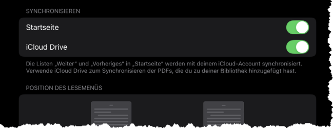

Hab es auch schon gefunden - - Einstellungen > Bücher > iCloud Drive - Option war deaktiviert.
