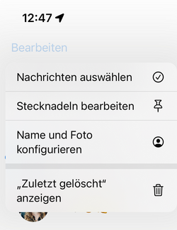

Dann hast Du den letzten Punkt
"Zuletzt gelöscht anzeigen" also nicht?
Kann sein dass der bei mir dann auftaucht, weil ich die iCloud aktiviert habe und Du nicht.
Dann bin ich auch überfragt :(
Reaktionen: doc_holleday

Genau. Bei mir endet das Menü nach "Name und Foto konfigurieren".
Gut möglich, dass das daran liegt, dass ich keinen iCloud Sync für Nachrichten aktiviert habe.
Trotzdem danke für deine Bemühung.
