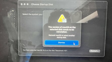

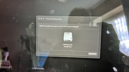

Danach habe bin ich auf den Punkt "Sequoia neu installieren" gegangen. Dieser Vorgang dauert recht lange. Dann startet der Mac neu und es erscheint ein Bildschirm, wo ich die Partition auswählen soll, welche gestartet werden soll. Wenn ich die einzig vorhandene auswähle, kommt eine Fehlermeldung: Sequoia muss neu installiert werden.

So, hat leider wieder nicht geklappt :(
Nach der Installation hat die Kiste neu gestartet und dann kam halt wieder dieser Mist (siehe Fotos)
