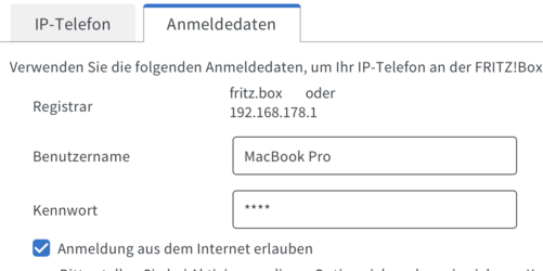

Schritt 1: Ein IP-Telefon an der Fritz!Box einrichten:
In die FritzBox Oberfläche einloggen und im Bereich Telefonie (1) den Punkt Telefongeräte (2) auf Neues Gerät einrichten (3) klicken.
Die Auswahl "Telefon" übernimmt man mit Weiter.
Im nächsten Fenster wählt man "LAN/WLAN (IP-Telefon)" und gibt dem Telefon noch einen Namen oder übernimmt die Vorgabe, anschließend klickt man auf Weiter.
Anschließend vergibt man einen Benutzernamen und ein Passwort. Beides braucht man später für die Anmeldung über den Client.
Hat man die Daten mit Weiter übernommen, wählt man aus, welche Rufnummer für ausgehende Anrufe genutzt werden soll.
Danach kann man noch einstellen, von welchen Rufnummern eingehende Anrufe ankommen sollen (falls mehrere Rufnummern zur Verfügung stehen).
Zum Schluss bekommt man eine Zusammenfassung, die man mit "Übernehmen" übernimmt und damit speichert. Das Ganze muss dann noch über ein DECT oder den Druck eines Knopfes an der Fritz!Box bestätigt werden.

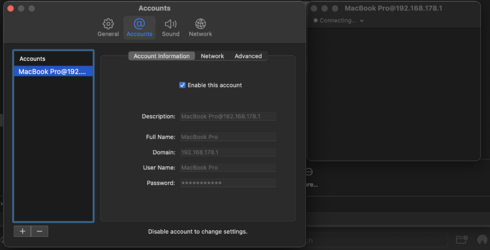

Schritt 2: SIP Client einrichten:
Am Mac kann man bspw. diese App aus dem Mac App Store einsetzen:
Dort gibt man nun die Zugangsdaten ein:
Als Domain die IP der Fritz!Box, User Name und Passwort wie in der Fritz!Box angelegt.
in dem daraufhin erscheinenden Fenster kann man nach der Freigabe, entweder das Mac Adressbuch durchsuchen, oder eine beliebige Rufnummer anrufen.
