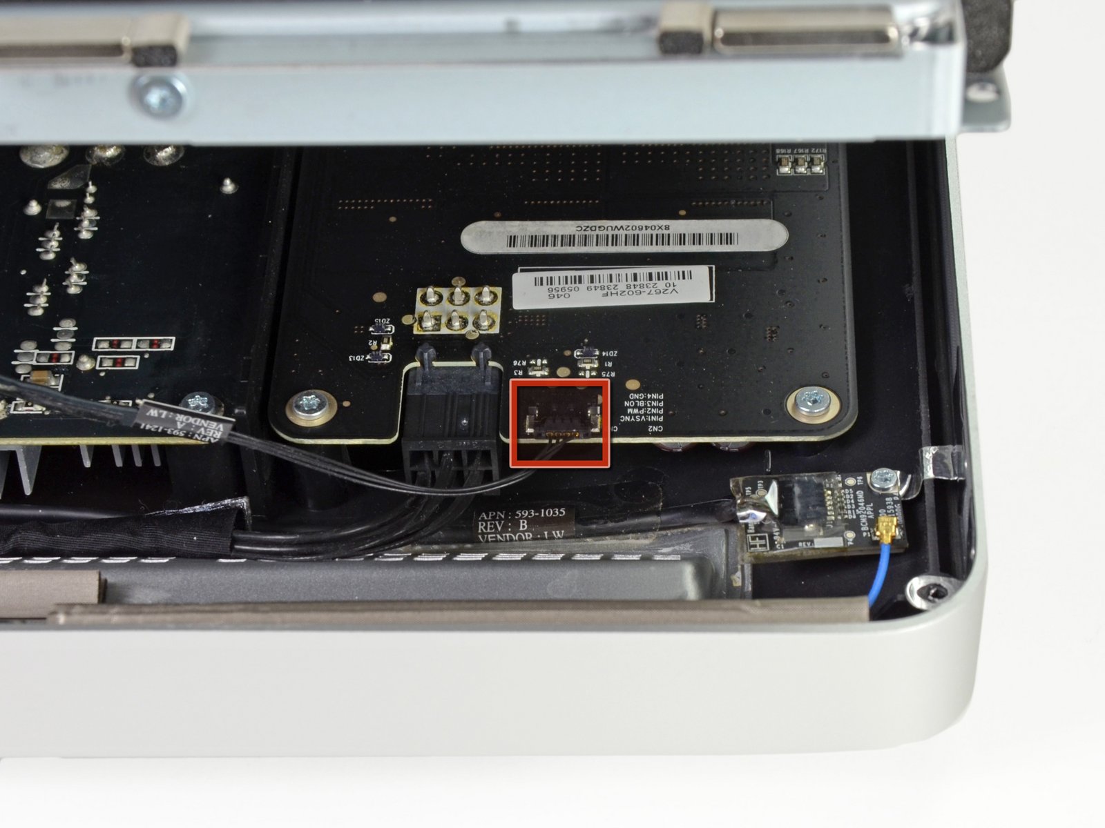

Guten Abend,
keine Panik das hatte ich letzten Monat erst bei einem Kunden iMac...Bist du dir sicher, ob das "vertical sync cable" wieder richtig angesteckt hast? Bei den älteren iMacs war es ein Flachbandkabel, wo sich die Kontakte aufrollten beim einstecken...bleibt hier der Kontakt weg, bleibt das Display dunkel.

Vielen Dank für eure Antworten. Es muss am Kabel liegen. Ich hab den iMac wie von casi73 empfohlen erneut geöffnet und alle Kabel kontrolliert. Danach lief das Display wieder. Dann wollte ich alles wieder fein zusammenschrauben und nachdem wieder alles an Ort und Stelle war habe ich den Fehler erneut gehabt. Hierbei sollte ich hinzufügen, dass mir beim verschrauben einfiel, dass ich ein Kabel nicht dran hatte. Also öffnete ich den iMac erneut und muss dabei das vermutlich sehr empfindliche Kabel der Display-Ansteuerung unzureichend verkabelt haben. Dann hatte ich keine Lust mehr und werde mich morgen der Sache in Ruhe erneut annehmen. Es liegt ja nur am Kabel.
Vielen Dank und gute Nacht!
Edit: Nachdem ich mir das Bild vom v-sync Kabel angesehen habe fällt mir auf, dass das Display das letzte mal funktionierte als exakt das abgebildete Kabel NICHT drin steckte (weswegen ich den iMac erneut öffnete). Nun bin ich verwirrt.
Also nochmal zum mitschreiben:
Alle Kabel bis auf das Abgebildete stecken dran -> Display ging
Wirklich alle Kabel sind dran -> Display geht nicht (wobei hier die Möglichkeit besteht das Inverterkabel etwas verrückt zu haben)
