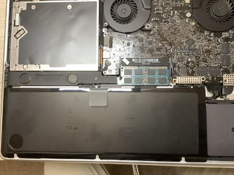

Kannst Du das Bodenblech abschrauben (Schraubenlänge je Loch unterschiedlich, d.h. merken) und den Akku physisch trennen? Das Gerät sollte am Netz mit verminderter Leistung starten.
