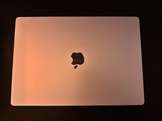

Mir ist heute durch Zufall aufgefallen, dass irgend etwas in meinem MBP wackelt.
Wenn ich das MacBook mit beiden Händen halte, so wie auf dem Bild, und es von links nach rechts oder umgekehrt ruckartig bewege, etwas im Gehäuse sich mitbewegt.
Ich bin zudem mit der Tastatur Ausleuchtung nicht ganz zufrieden. Wenn ich auf dem Bett liege und es auf dem Bauch habe, ist der Blickwinkel natürlich ein anderer, als wenn ich am Schreibtisch sitze. Aber beim Ersteren sieht man viele unterschiedliche „Ausleuchtungen“.
Kann das wackeln mit der Tastatur zusammenhängen? Wurde sie im inneren nicht richtig verschraubt ?
Wenn jetzt jemand sein MacBook nicht mit beiden Händen halten und ruckartig nach links und rechts bewegen möchtet, dann müsst ihr das bitte nicht tun. Aber das würde halt nur so reproduzierbar sein wie ich beschrieben habe.
Ein anderer Vergleich würde mir wenig bringen.
Vielen Dank.

Aber nachdem ich jetzt festgestellt habe, dass bei einer ruckartigen Bewegung, so wie oben beschrieben, etwas im inneren bewegt wird, habe ich mir die Frage gestellt, ob nicht doch etwas im inneren nicht richtig verschraubt wurde. So pingelig bin ich mittlerweile gar nicht mehr. Aber Apple verlangt Premium Preise. Da muss absolut alles stimmen. Wenn aber etwas im Gehäuse wackelt oder sich bewegt und das eigentlich nicht so sein sollte, muss ich das Gerät reklamieren.
Es fühlt sich aber nicht so an, als wäre bspw. eine Münze im Gehäuse. Es fühlt sich schwerfällig an. Vielleicht das haptische Trackpad? Ich kann es jetzt leider nicht im ausgeschalteten Zustand testen. Aktuell läuft noch ein Programm einige Stunden durch. Aber wäre eine Überlegung wert, jetzt nachdem ich darüber nachgedacht habe. Ich wäre jedoch über verschi deine Meinungen dankbar.

Zum Fehler: ich habe den Fehler jetzt noch einmal im ausgeschalteten Zustand reproduzieren können. Vielleicht kann ich es so besser beschrieben.
Nehmen wir eine 1,5l Plastikflasche zu 80% gefüllt mit Wasser und legen diese horizontal zwischen unsere Hände. Das Wasser schwappen wir dann hin und her. Das Gewicht wird verlagert und bewegt sich in der Flasche hin und her.
Ich habe theoretisch das passende Werkzeug in Reichweite und könnte zumindest den Deckel abschrauben und nachzusehen ob man auf den ersten Blick etwas erkennen könnte. Aber dsnn vermute ich, dass ein Austausch nicht mehr möglich sein würde und Gravis sich eventuell querstellen könnte. Ich werde es einfach mal über den direkten Weg über Gravis versuchen.
Es stört mich aber tatsächlich sehr, zu wissen, dass etwas in diesem Gerät einfach nicht richtig montiert wurde. Kann passieren. Die Geräte werden ja von Maschinen hergestellt.

Ich wäre maximal nur bis zur bodenplattr gegangen und hätte diese entfernt. Weiter ins Innere hätte ich mich nicht getraut zu gehen. Aber so könnte man den „Mangel“ auch beschreiben. Eine rollende Masse beschreibt das Problem ganz gut. Viele erinnern sich wahrscheinlich noch an den Handgelenk Ball, dessen inneres Gewicht man zum rollen gebracht hat, in dem man sein Handgelenk mit dem Uhrzeigersinn gedreht hat. Fühlt sich grob in etwa so an.

Dann handelt es sich um etwas anderes. Es kommt definitiv vom unteren Gehäuse. Nennt man das „Logicboard“?
Reproduzierbar bei offenem Gerät unter der Tastatur. Deshalb schließe ich das von dir angesprochene definitiv aus. Ich schaue mal morgen ob ich davon ein Video machen kann.
