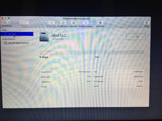

disk1 ist das Fusiondrive

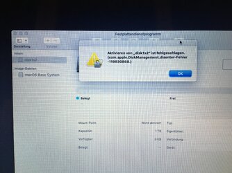

Im Festplattendienstprogramm habe ich eben Aktivieren probiert, kommt Fehlermeldung lt Foto. Habe es gestern Abend nicht getestet.

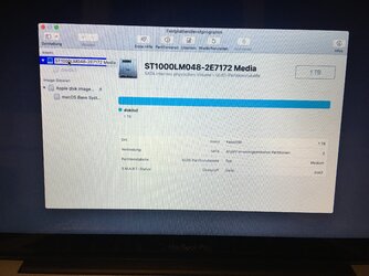

Das Bild zeigt, dass eines der beiden physischen Laufwerke komplett verschwunden ist. Um mehr zu sehen, müsstest Du "Darstellung > Alle Geräte einblenden" einschalten.
"disk1" ist NICHT das Fusion Drive, sondern nur eine Hälfte davon.

SSD 240 + Platte 760 ist 1TB, sollte also das komplette sein, diskk1s2. Hätte fast Blödsinn geschrieben;) SSD 240GB, Platte 1TB.
Danke für den Hinweis.
Also entweder ist das Kabel oder die SSD kaputt?
