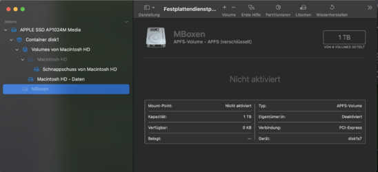

Aber ein Blick in das Festplattendienstprogramm hat weitergeholfen. Anbei ein Snapshot.
Extern sind diese MBoxen jedenfalls nicht. Das einzige, was extern am Rechner hängt ist eine FritzBox. Daneben bin ich noch via AirPrint mit einem Drucker verbunden. Mehr nicht.
Vielleicht sagen euch die Angaben auf dem Snapshot was und geben einen Hinweis, wie ich diese MBoxen loswerden kann.

Man sieht, dass Du Deiner SSD ein zusätzliches verschlüsseltes Volume hinzugefügt hast. Das hast Du "MBoxen" genannt.

hmmmm, durchaus möglich, dass ich so was in geistiger Umnachtung getan habe. Ich kann mich jedenfalls nicht daran erinnern, geschweige denn an das Passwort. Gibt es eine Möglichkeit, dieses verschlüsselte Volume samt Inhalt zu löschen?

wow, so einfach. Hat funktioniert. Vielen Dank, dass ihr mich von diesem Problem erlöst habt!
