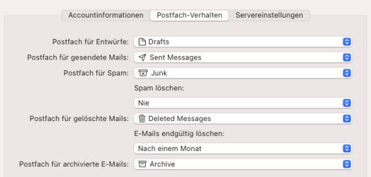

Schau mal in den Einstellungen von Mail unter Accounts nach, welche Ordner dort vorgegeben sind. Vielleicht sind dort andere eingestellt, die es gar nicht gibt?
Ja, das war auch eine meiner letzten Eingebungen - hab zwei Versionen des "Gesendet"-Ordners ausprobiert - hat nichts geändert... o_O
