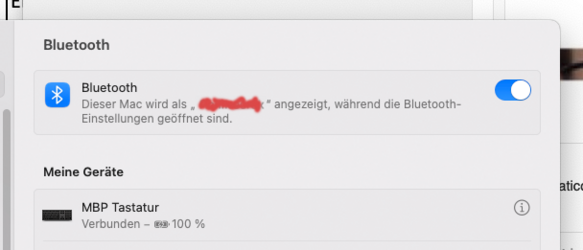

Ich verstehe nicht, wieso mit Kabel, die Tastatur bei "Bluetooth" unter "Meine Geräte" angezeigt wird:
22.282
wenn die Tastatur gekoppelt ist, taucht sie dort auf, um über den Ladezustand zu informieren.
Wenn Du den genannten Link gelesen hättest, hättest Du gefunden, dass das Koppeln über das Kabel-Verbinden geschieht, d.h. die Tastatur ist wieder gekoppelt, weswegen ich noch einmal auf Deine Antwort auf Marcels Frage verweisen muss.
Du musst die Koppelung auf allen Geräten löschen und dann auf *nur einem* Gerät die Koppelung herstellen (sh. Anleitung).

vielleicht war das zu ungenau "ja, ist nicht mehr gekoppelt.", damit wollte ich ausdrücken, dass die Tastatur nicht mehr bei mir mit einem Gerät gekoppelt ist.
Das ich mit dem Kabel koppen muss, ist klar, nur ist meine Tastatur nicht verbunden. Sie ist nur angeschlossen, wird aber im Bereich Systemeinstellungen unter "Bluetooth" als "verbunden" angezeigt. Da gehe ich erstmal davon aus, dass das mit Bluetooth verbunden ist, wenn das so angezeigt wird. Im iPhone werden bluetooth Geräte ja auch als "verbunden" angezeigt". Ziehe ich das Kabel, wird sofort die Tastatur getrennt und arbeitet nicht weiter.
Kann ich irgendwie rausbekommen, wie die Tastatur verbunden ist? Ob nur per Kabel oder auch per Bluetooth? Wird da ja immerhin angezeigt.
