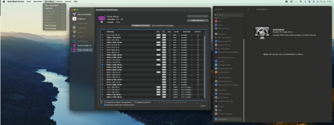

Die Software SwitchResX scheint wohl inzwischen Any Screen Resolution zu heissen.
Software ist traditionell Chinesisch mit leicht fehlerhafter englischer Übersetzung.
Eine Möglichkeit eines der beiden Studio Displays (temporär) abzuschalten gibt es nicht.
Das einzige was schnell und einfach geht 5120x2880 auf 2560x1440 und andere Auflösungen durchzuklicken, das kann ich auch mit Boardmitteln einfach und schnell.

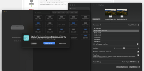

Danke, kann aber keine Displays abschalten, das einzige was ich machen kann ist Auflösungen wechseln oder Shortcut binden.
Sowie die Helligkeit runter regeln, genau wie auch im Kontrollzentrum, ohne das Tool.

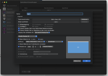

Danke an Wuchtbrumme damit geht es nun als Profil und Shortcut! :)
